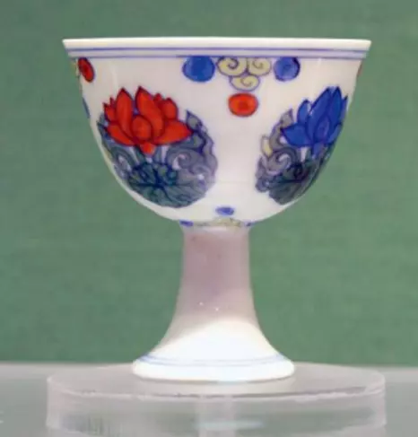

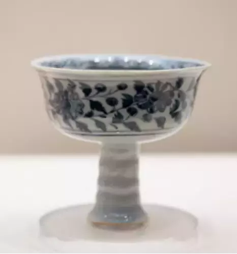

比如这件成化时期的高足杯。高足杯又叫把杯,因为足像个把手,据说是符合蒙古人的习惯,在元代开始流行。高安出土的一批窖藏元青花,共有19件,其中有9件都是把杯。另外还有9件大瓶、大罐,任何一件的体积都超过9只把杯的总和。有趣的是,大件的瓶瓶罐罐都烧得精彩纷呈,而所有的把杯几乎全部烧得歪瓜裂枣,可见有时候小件的烧造并不比大件容易。

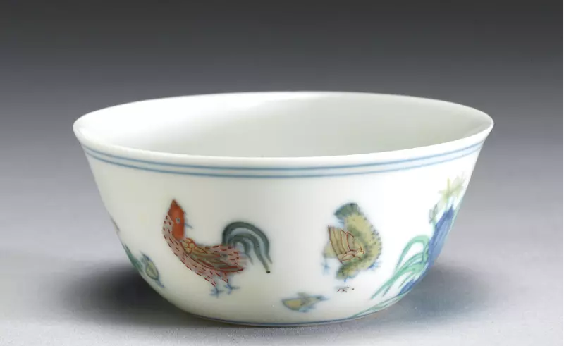

即使是在博物馆里隔着厚厚的玻璃欣赏,你也一定很快会发现,鸡缸杯完全是一种半透明的状态。我们很容易观察到这样一件小杯的杯壁极薄,而且透光。即使走进一家现代的瓷器店,售货员也常常会用一个强光的手电筒对着瓷器的内部照射,让你赞赏所售瓷器的薄与透。的确,即使放在今天,这仍然令人称叹。但鸡缸杯的烧造时间,距今已有五百余年。而欧洲烧制出第一件硬质瓷,还要在它诞生两百多年之后。于是我们可以想象,这在当时是一个多么惊人的成就。景德镇瓷“薄如纸”的美名,也由此开始。
做到薄而透之所以异常困难,首先在于对瓷土材料的加工处理及配比都有更高的要求。如果胎体较厚,即使胎壁内偶有杂质,也很容易被忽略。而器身一旦做得薄,所有的瑕疵就都容易被放大,于是需要对瓷土进行更为精细的淘洗与加工处理。此外,胎壁一薄,胎体的硬度就要更高,否则烧制时很容易变形,这就要求对高岭土与瓷石的配比进行调整。而每一次的调整,釉料及烧成温度都需要进行相应的改变。这些调整说起来容易,却都需要反复尝试才有可能最终实现,否则很可能以失败告终。
单单提升材料还远不足以取得这样的成就。没有工艺的配合,一切都是镜花水月。
如果我们仔细观察鸡缸杯的器型,会发现它极为精巧:口沿的部分微微外撇,与底部的线条相呼应;底部的处理也很巧妙,从外面看,杯子没有“足”,其实是把足做成内凹,隐藏了起来,这样的处理方式叫“卧足”;杯口圆,非常周正,很少变形。这些看似不起眼的细节,其实都需要高超的技艺。

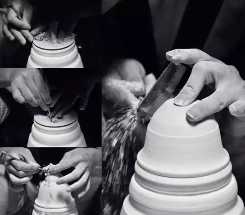

一个小杯的成型,主要有拉坯与利坯两个环节,都是在转动的轮车上完成的。拉坯成型是大多数圆形器(比如碗盘)的基本成型方法,至今仍然被广泛使用,电影电视中常常可以见到。《人鬼情未了》中,女主人公双手随着轮车的转动将湿润的泥土塑造成自己希望的形状,就是拉坯。拉坯时,泥需要混合比较多的水,于是拉好的坯看上去湿漉漉的,行里叫“湿坯”。湿坯本身就难以做得太薄,因为坯根本就支撑不住,放在那里,可能就软了。同时,手与湿泥接触,也无法让表面完全光滑并保持绝对的均匀,烧出来的瓷器不但表面不够平整,也一定会产生不同程度的变形。
为克服这一不足,制瓷界发展出了另外一项工艺,就是利坯。利坯也叫修坯,是在湿坯晾干之后借由铁质的工具完成。这是对器型精修的过程,器型最终的定型与所有线条的精微表达,都需要借这道工序来完成。
比如口沿微微外撇,看似不经意,但其实很见功夫与巧思。因为杯壁本来就薄,口沿要外展,就需要特别小心,稍不注意,就变成直线而没有了细微的变化。更难的是外撇的口沿会很容易比杯壁更薄,显得太过锋利,使用起来并不舒适。于是,利坯的时候,又要故意让口沿处稍有厚度。当然,口沿这一点点外撇,除了美观上的考虑,也会降低变形的风险。这一切细微的功夫,既有设计上的精妙考量,又有赖于匠师精湛的技艺,还需要材料上的充分配合。

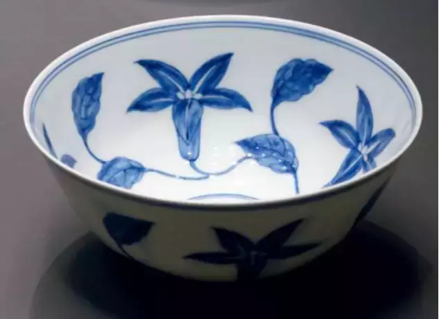

明成化青花宫碗。图片来自《捡来的瓷器史》。
